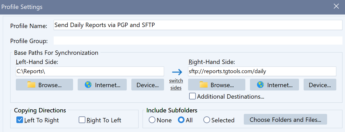

Ecco come configurare il profilo Syncovery. Sul lato sinistro, di solito specifichi la tua cartella locale, oppure un percorso UNC che corrisponde a una cartella nella tua rete. Sul lato destro, configureresti il protocollo Internet. Fai clic sul pulsante Internet e cambia il protocollo da FTP a quello di cui hai bisogno (come SSH/SFTP), quindi specifica le credenziali.
Per un profilo che crittografa file con PGP e li invia tramite SFTP, la parte superiore della finestra di dialogo del profilo Syncovery sarà simile a questa:
Top of Dialog

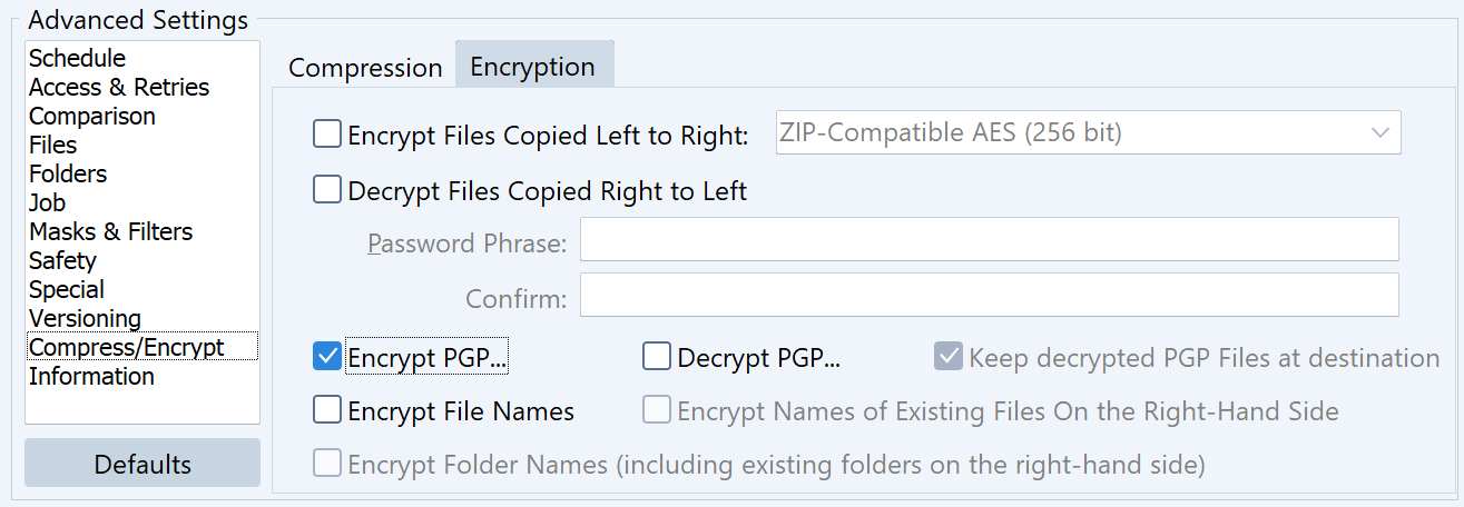

Crittografia con PGP

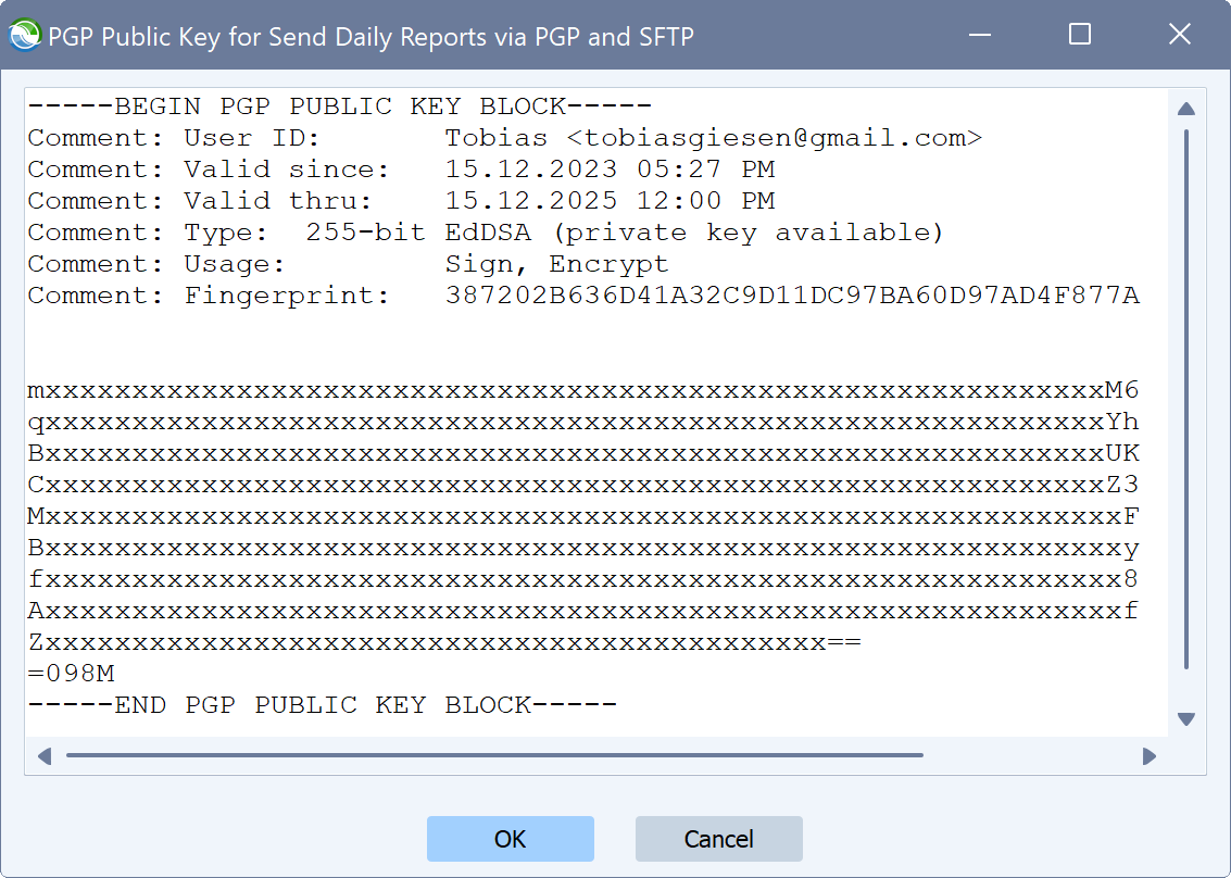

La crittografia PGP si seleziona nella categoria Impostazioni avanzate “Comprimi/Crittografa”, nella scheda “Crittografia”: Crittografa PGP Quando fai clic sulla casella di controllo “Crittografa PGP…”, verrà visualizzata una finestra di dialogo in cui ti verrà chiesto di incollare la chiave pubblica da usare per la crittografia. Dovresti aver ricevuto la chiave pubblica dalla persona o dall’azienda a cui invierai i file. Avrà un aspetto simile a questo:
pgppublickey

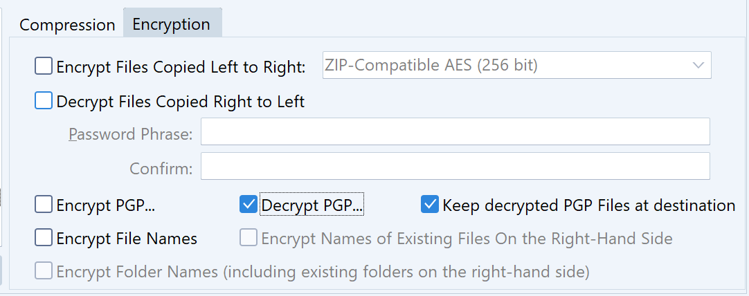

Decifratura con PGP
Al contrario, se devi ricevere file crittografati con PGP, dovresti scegliere “Decrittografa PGP…” e incollare la tua chiave privata nella finestra di dialogo. Se la tua chiave privata è protetta da password, inserisci la password nei campi “Passphrase:” e “Conferma:”. Potrebbe essere necessario selezionare la casella “Decrittografa i file copiati da destra a sinistra” affinché il campo della password sia abilitato. Tuttavia, la decrittografia PGP non è limitata ai job di sincronizzazione da destra a sinistra. Quando decrittografi file PGP, puoi scegliere se mantenere anche il file PGP originale oppure solo il file decrittografato. Il motivo principale per mantenere anche il file PGP è impedire a Syncovery di riscaricare lo stesso file la volta successiva in cui il job viene eseguito. Decrittografa PGP Potrebbe non essere necessario conservare il file PGP crittografato, ad esempio:
  • se vuoi scaricare ogni volta lo stesso file
  • se scarichi una volta al giorno e sul server c’è un file diverso ogni giorno
  • se utilizzi un filtro data/ora come Età del file: meno di 24 ore
  • se utilizzi SmartTracking per ricordare quali file sono già stati scaricati
  • oppure, se copi da un percorso locale o UNC invece che da un Protocollo Internet, puoi usare le due caselle di controllo del filtro Flag archivio nella scheda Filtri generali per contrassegnare i file come elaborati ed evitare di ricopiarli

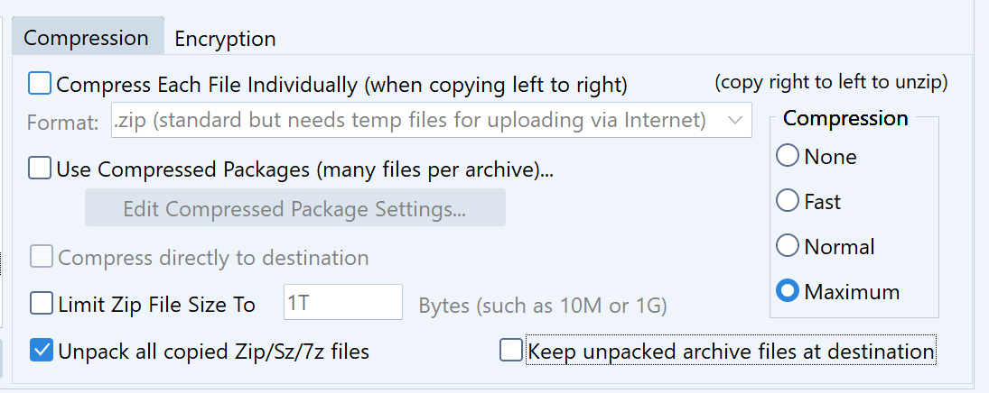

Se il file decifrato è un file zip, puoi anche farlo decomprimere da Syncovery. La casella di controllo per la decompressione si trova in fondo alla scheda “Compressione”. Anche in questo caso puoi scegliere di mantenere il file zip dopo la decompressione. In questo caso, però, non c’è davvero alcun motivo per conservarlo:
unpack
