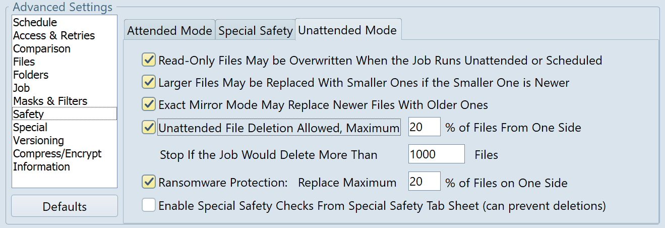

Nota importante per tutte le modalità di sincronizzazione per quanto riguarda le eliminazioni: se vuoi eseguire il profilo in modalità non presidiata, ad esempio tramite l’esecuzione dello scheduler, devi anche concedergli l’autorizzazione esplicita a eliminare i file. Per farlo, procedi così:
  • Modifica il profilo in Modalità Avanzata
  • Vai alla scheda Sicurezza→Non presidiata
  • Seleziona “Eliminazione file non presidiata consentita” e specifica la percentuale massima dei tuoi file che prevedi possano essere eliminati in un giorno. Se le eliminazioni superano tale percentuale, verranno impedite per evitare perdite accidentali di dati.
  • Devi anche specificare un numero massimo di file che possono essere eliminati.
  • Rimuovi anche l’ultima casella di controllo, “Abilita avvisi di sicurezza speciali”, perché questi possono impedire l’esecuzione delle eliminazioni.
Si veda questa schermata di esempio con impostazioni tipiche e cancellazioni non assistite consentite:
Impostazioni di eliminazione non assistita
Queste soglie di sicurezza sono molto importanti per prevenire eliminazioni in caso di malfunzionamento o di confusione delle unità. Ad esempio, se esegui una copia speculare dall’unità D: all’unità E: e viene collegata una nuova unità D:, questi limiti impediscono l’eliminazione completa accidentale della tua unità E:. Questo può davvero aiutare a evitare eliminazioni accidentali. Quindi mantieni bassi i numeri, come nella schermata. Non impostarlo al 100% e non inserire un numero inutilmente elevato di file che potrebbero essere eliminati.
