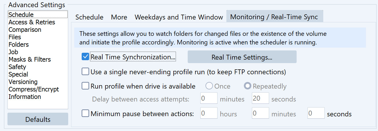

La sincronizzazione in tempo reale viene selezionata in ciascun profilo, nella scheda più a destra tra le impostazioni di pianificazione. Per avviare il monitoraggio, lo scheduler deve essere avviato in un passaggio separato.

Screenshot showing the real-time sync option in Syncovery

Con Syncovery, puoi configurare la sincronizzazione dei file in tempo reale per ciascun profilo di sincronizzazione individualmente nelle impostazioni di pianificazione, nella sezione “Monitoraggio / Sync in tempo reale”. Per avviare il monitoraggio, è necessario attivare lo scheduler in un passaggio separato. Puoi anche combinare i profili in tempo reale con normali orari pianificati. Questa flessibilità consente ai nostri utenti di adattare la sincronizzazione alle proprie esigenze specifiche.
  1. Attiva la sincronizzazione in tempo reale: apri il tuo profilo di sincronizzazione e vai alla scheda “Monitoraggio / Sync in tempo reale” sotto “Pianificazione”. Seleziona l’opzione per la sincronizzazione in tempo reale. Verrà visualizzata una finestra di dialogo, in cui dovresti lasciare le impostazioni predefinite, se possibile, in particolare la modalità consigliata “Elabora cartelle complete”.
  2. Avvia lo scheduler: attiva lo scheduler per avviare il monitoraggio. In questo modo Syncovery rileva e sincronizza le modifiche in tempo reale.
